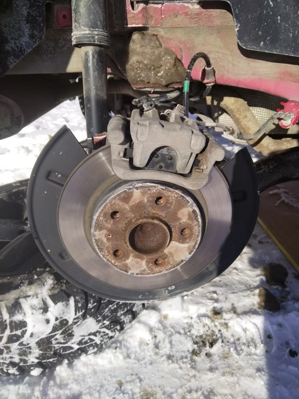

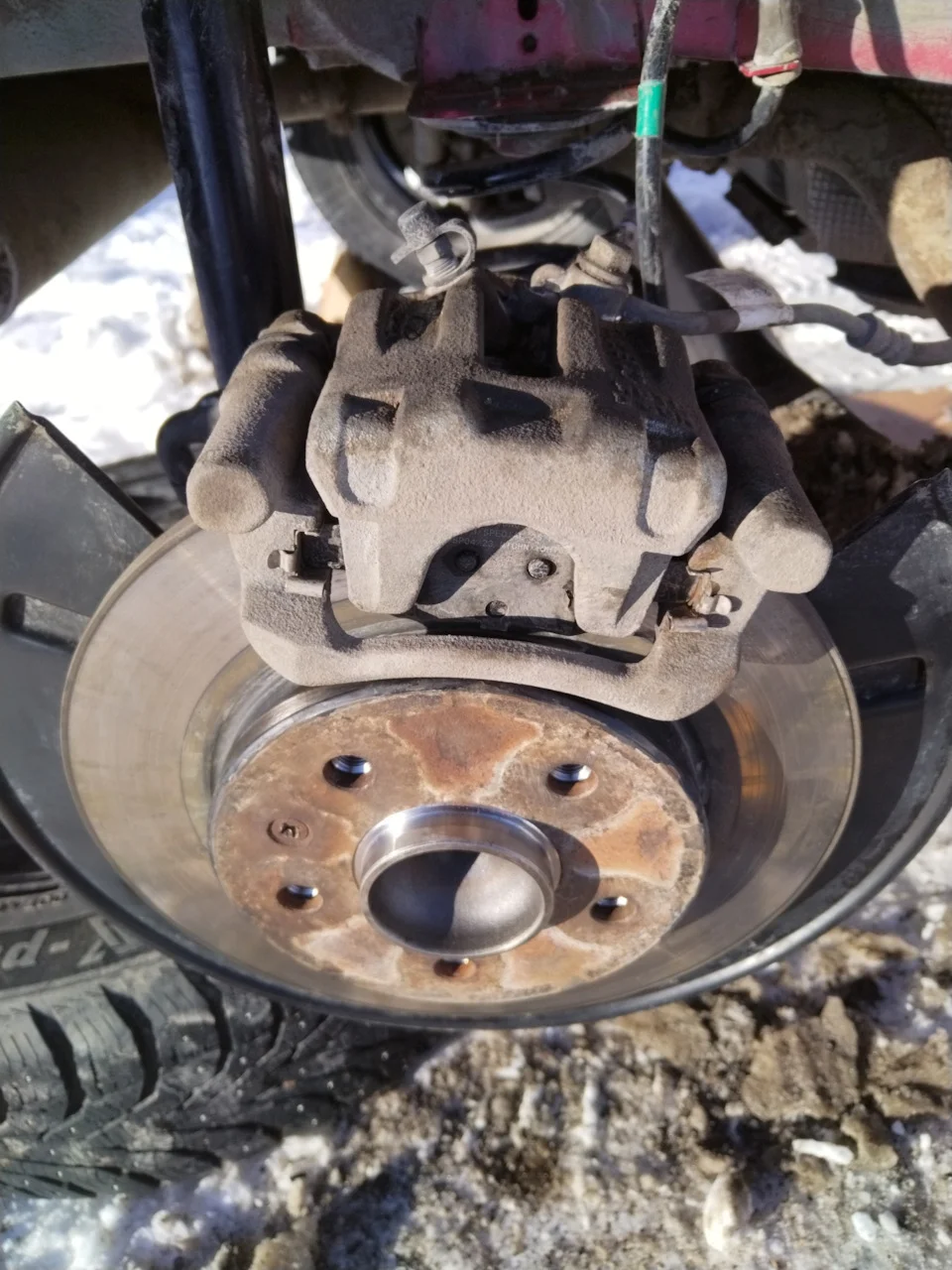

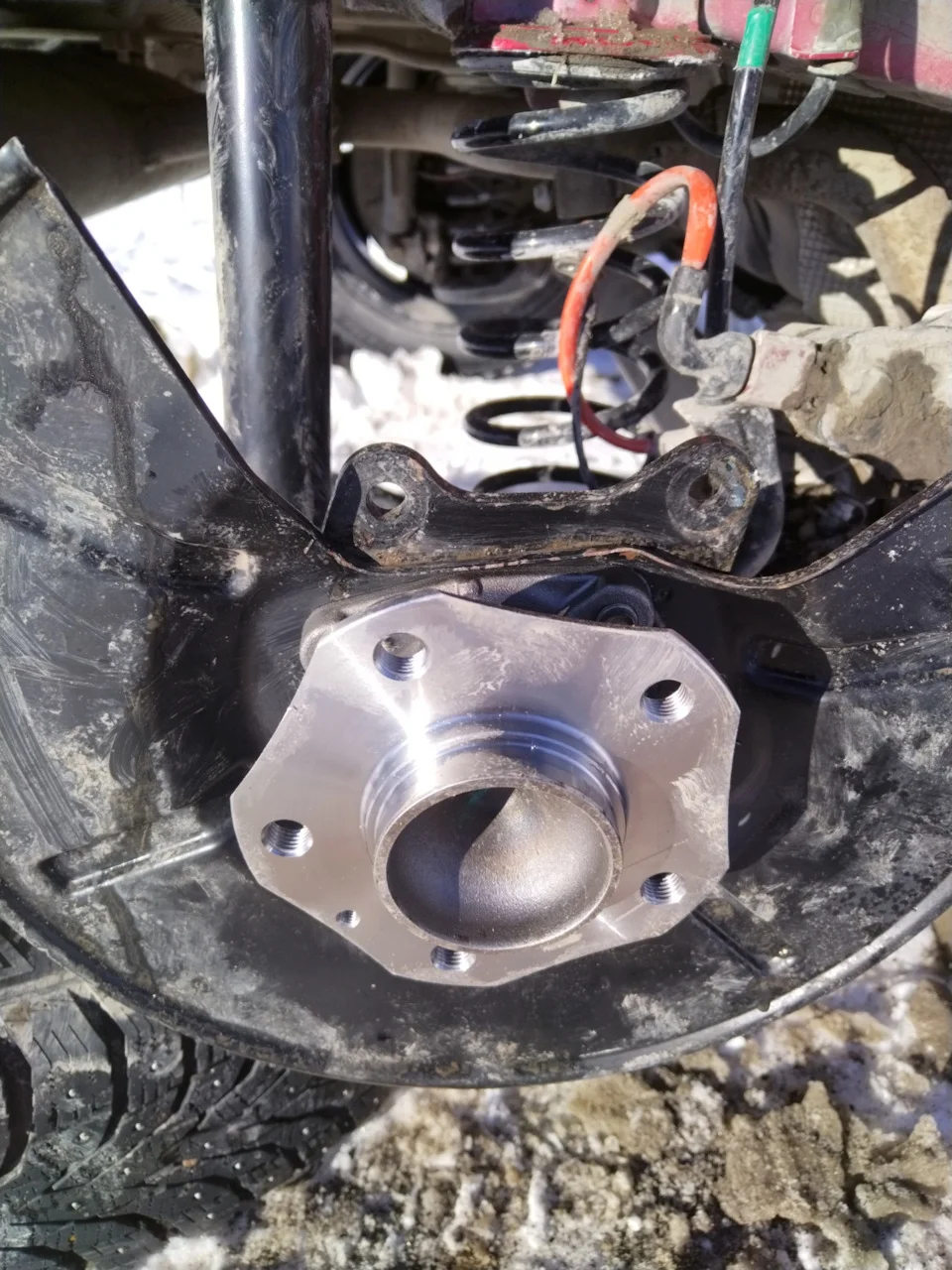

В пятницу заменил ступицу. Поставил 204000065AA (Chery), на вид один в один с оригиналом. Купил за 3600 руб. Посмотрим сколько эта отходит.

Я заметил гул после смены зимней шипованной резины (шумная зараза). Думаю, что она гораздо раньше начала "сыпаться". Пару тысяч точно накатал. Да и состояние снятой ступицы тому подтверждение.
вторая ступица в норме Олег?
Это хорошо, значит видимо заводской брак был.

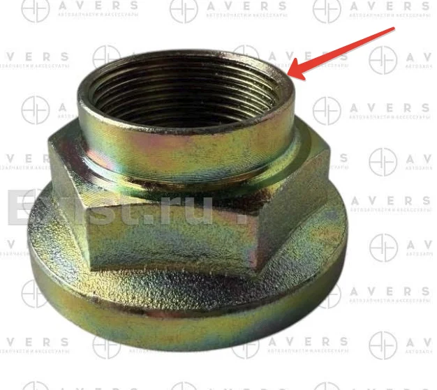

Только это не ступица, а ступичный подшипник. Он изнашивается системно, т. к., по конструкции, он ничем не контрится кроме кернения. Рекомендую сразу после покупки нового авто снять колёса и проверить, насколько надёжно держит керн.

Заменил я как раз ступицу в сборе со ступичным подшипником. Естественно износ был в подшипнике, но отдельно его не поменять. По крайней мере в условиях, где я делал замену.
Вот тут не понял.. Как это проверяется?
Поддерживаю. Мы все хотим узнать про керн.
  1. Вывесьте машину.
  2. Покачайте колесо.
  3. Если колесо качается, нажмите тормоз, и вновь покачайте колесо. Если колесо перестало качаться при нажатом тормозе, велика вероятность роспуска ступичной гайки.
  4. Снять колесо.
  5. Визуально убедиться в том, что гайка расконтрена. Если гайка отвинтилась, половинки следа от керна не будут строго друг напротив друга. Следует также учесть, что на заводе могли закернить незатянутую гайку или сместились обоймы подшипника.
  6. Затянуть гайку номинальным моментом.
  7. Дополнительно законтрить гайку керном.
Так речь про кернение гайки, а не подшипника. Тогда понятно. Если гайка изначально затянута и закернена, то сама она уже не открутится никак. Ну а закернивать не затянутую гайку - это просто подстава какая-то. Да и на первом же ТО это будет выявлено мастером. Я конечно слышал, что на китайской бюджетной технике встречаются порой слабо затянутые гайки, но не в таком же ответственном месте.

И как здесь проверить гайку?
    21,5 KB · Просмотры: 65
У меня под рукой натурного изображения нет. Но должно быть накернёно примерно тут:
Где Вы видите гайку?
