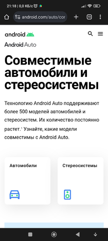

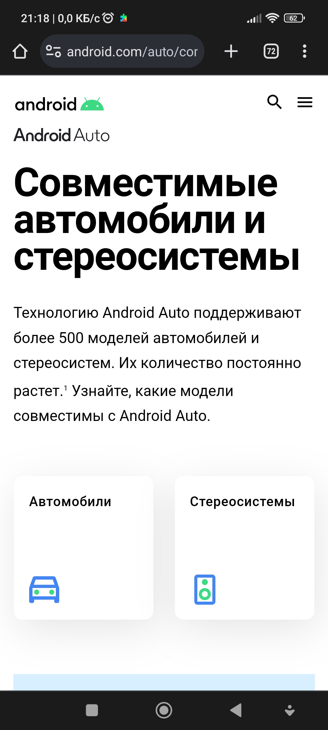

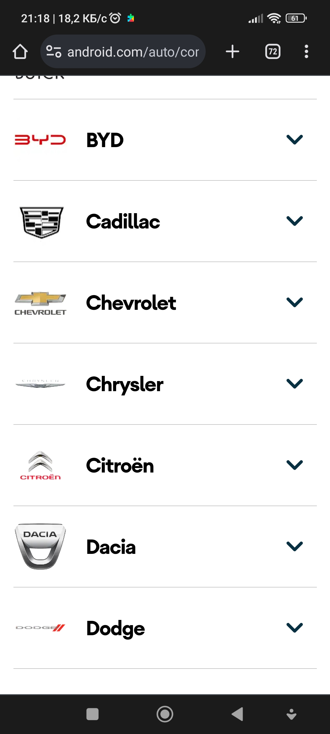

Всем привет, возможно проблема в некорректно работающем Android auto, в том что при проверки совместимости в настройках Android auto на телефоне, нет в числе автомобилей которые его поддерживают марки Chery? Все что было в интернете по поводу подключения и использования Навигатора, и всего остального через Android auto, уже испробовал. Все лагает, Окей Гугл ничего тоже толком не может, светится внизу полоска, что типо что то делает, а по факту хрень.

А то, что в этой ветке написано, пробовал?
