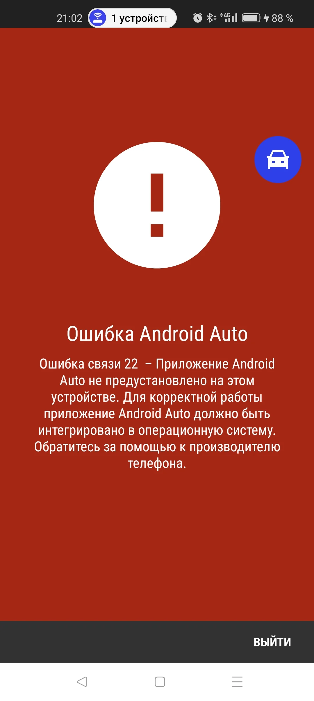

А как узнать, какая прошивка у телефона? Куда смотреть?) И какая проблема у вас? Телефон не видит АА в ОМОДЕ или что?

Вот такая ошибка всё время при попытке подключения. В настройках/Об устройстве/Версия код версии содержит CN01 в скобках плюс фигурирует название версии ColorOS.

К сожалению, с если на телефоне китайская прошивка, как в моём случае, то ничего не помогает.
Во нормально! Китайская Омода не дружит с китайской же прошивкой на телефоне!
Машина и прошивка китайские, а технология АА - американская. США наложили санкции на некоторые китайские компании и по этому у них не только АА не работает, а и вовсе все гугловые приложения отсутствуют.
