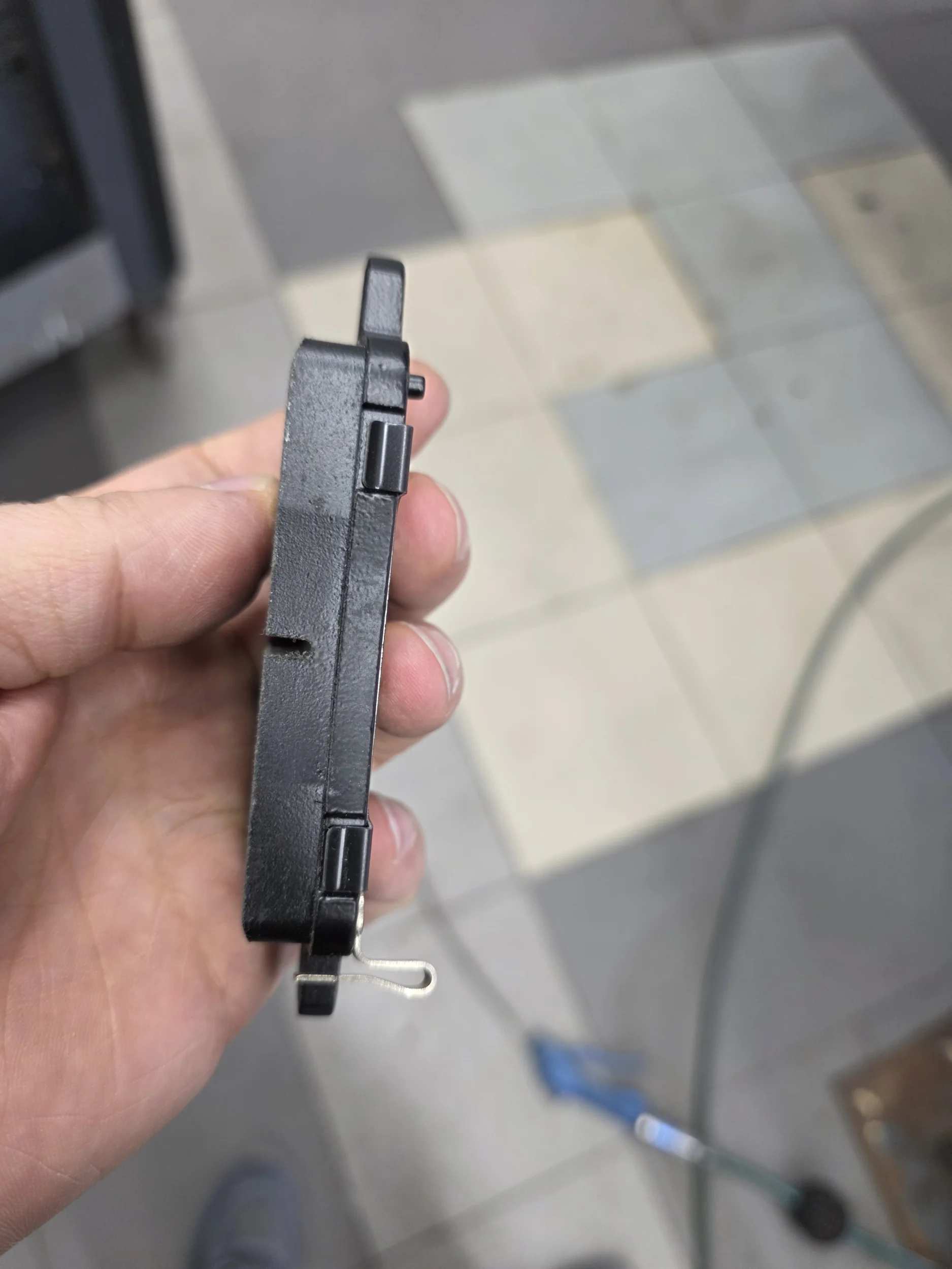

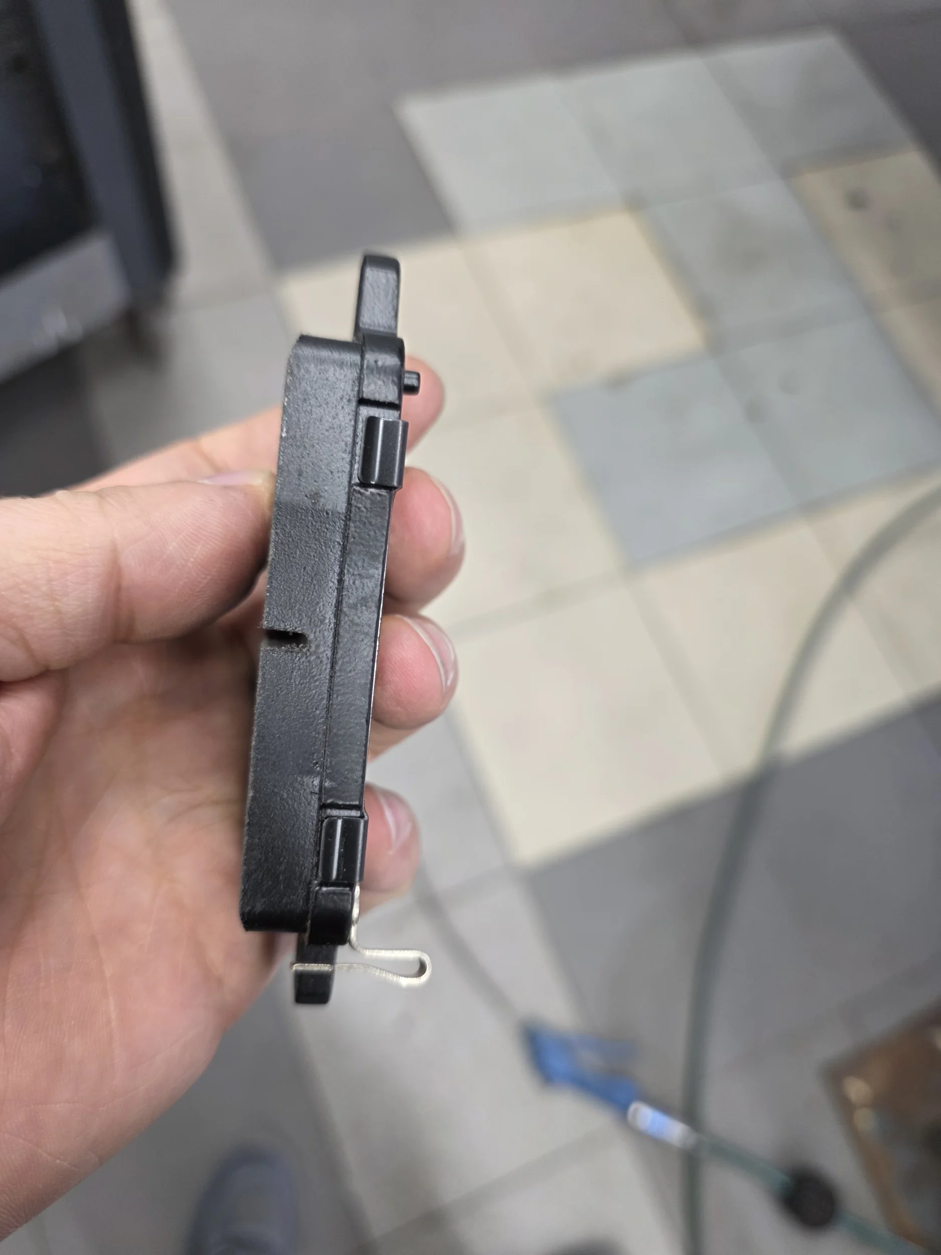

На 18 000 км поставил новые колодки (беру назад свои слова про слабый износ). Ставил LYNXauto BD-3602. Подходят, как родные, за одним исключением. Оригинальные колодки соединяются разжимными скобами. И под эти скобы в колодках имеются глухие отверстия (см. фото).
На LYNX этих отверстий, естественно, нет. Поставили так, без скоб. Вроде, никаких изменений не последовало. Не дребезжит, не скребёт.
Подозреваю также, что эти скобы вместе с колодками не поставляются. Поэтому, если будете менять колодки на не оригинальные, не забудьте забрать на сервисе скобки (4 шт.).

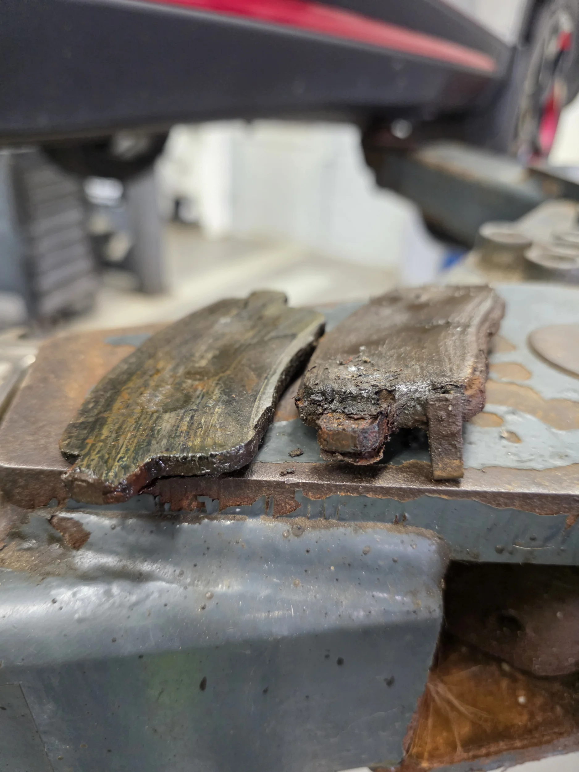

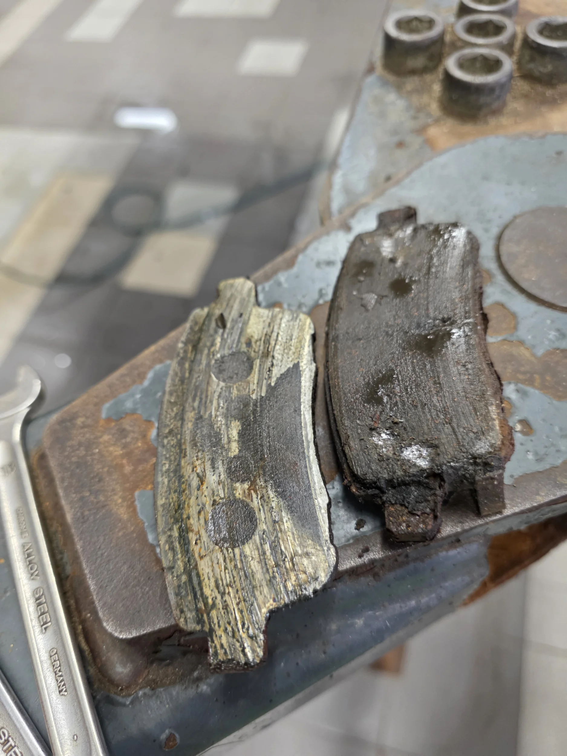

В назначеный срок приехал к дилеру, загнали на подъёмник, сняли задние колёса и обнаружили стёртые в ноль! наружние колодки, а внутренние колодки едва дошли до скрипуна.
Вот они
.Я спрашиваю мастера и менеджера, где у вас логика? У вас профилактика стоит по кругу 3600. Для профилактики нужно по любому снимать колодки. Так снимите старые, а поставте новые. Почему я должен платить только за одно колесо 5к.р. если хочу поменять колодки? Менеджер всё отнекивался, потом ушёл по другим делам, а когда вернулся, то заявил, что при профилактике они не снимают колодки, а только смазывают направляющие, а если ещё и колодки снимать то это лишнее время и деньги для мастера.
Понимая, что было бы глупо обратно ставить стёртые колодки, я предложил менеджеру забыть про профилактику и в передние тормоза вообще не лезть, а просто поменять мне задние колодки на мои новые и всё. На это менеджер согласился и колодки были заменены. Если бы не сугробы и занесённый гараж, я бы конечно сам всё поменял, но ждать было уже нельзя. Мог бы и диск повредить, а так он ещё не успел сильно износиться.
Кстати, мастер перед снятием задних колёс пошатал передние и обнаружил с правой стороны болтающуюся шаровую, а с левой стороны вылезший сайлент блок. За что ему отдельное спасибо ибо это не входило в его список дел. Сделали фото и видео фиксацию и оформили гарантийную замену. Правда запчастей на тот момент не было. Сказали, как привезут, они мне позвонят. Передняя подвеска действительно после зимы начала подгрымливать. Думал на ТО 3 сказать, но вышло даже лучше. Так что на днях поеду уже на ТО3, гляну как там передние колодки выглядят.

А у дилера не разобрались почему такой износ колодок? По идее они должны рааномерно изнашиваться, внутренние и наружные. У меня второй раз по гарантии задний супрорт с колодками меняют. Не проходит и 10к , а внешняя колодка стёрта почти в ноль, тогда как внутренняя примерно 5-7 мм.
Да клинит их. Поэтому и рекомендуют их обслуживать (чистить и смазывать) при каждом ТО. Что я и решил делать-как рукой сняло:)
Дилеру вообще по барабану было на этот износ ибо это расходники и под гарантию не подпадают. К тому же я им сразу сказал, что 13700р. я не вижу смысла отдавать только за то, чтобы во время профилактики тормозной системы мастер снял старую колодку и вместо неё поставил новую. Хотя да, тут у него появилась бы лишняя работа - вдавить рабочие тормозные цилиндры поглубже в суппорт. Это же не входит в регламент профилактики. Так что за вдавливание цилиндров я должен был отстегнуть лишние 10к.р. Нонсенс!
Может и клинит, но как-то странно это. Равномерно и симметрично износились задние колодки. Наружние в ноль, а на внутренних миллиметров 5 осталось. Да ещё и не у одного меня такой же износ. К тому же ухудшения наката я не заметил.
