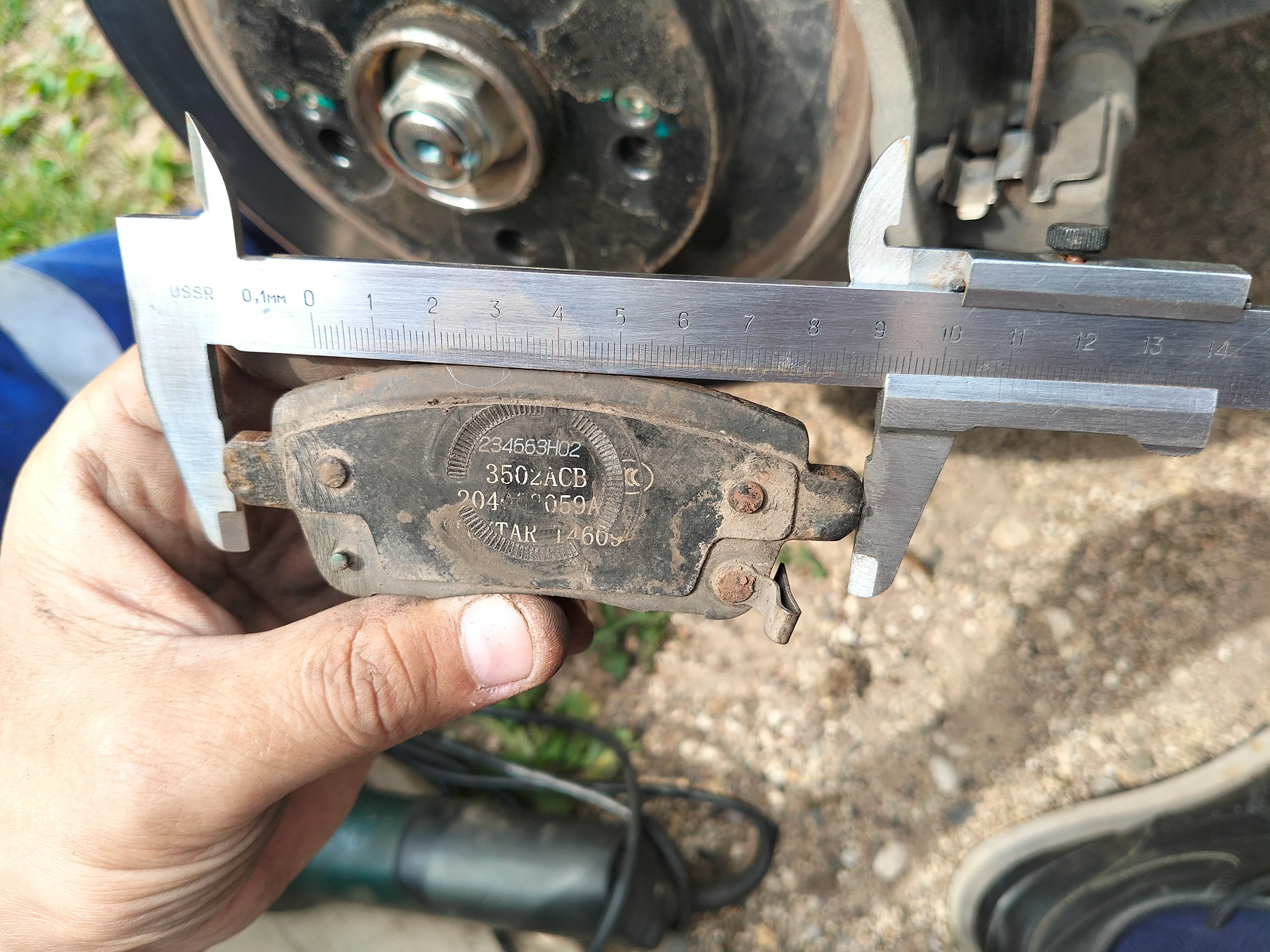

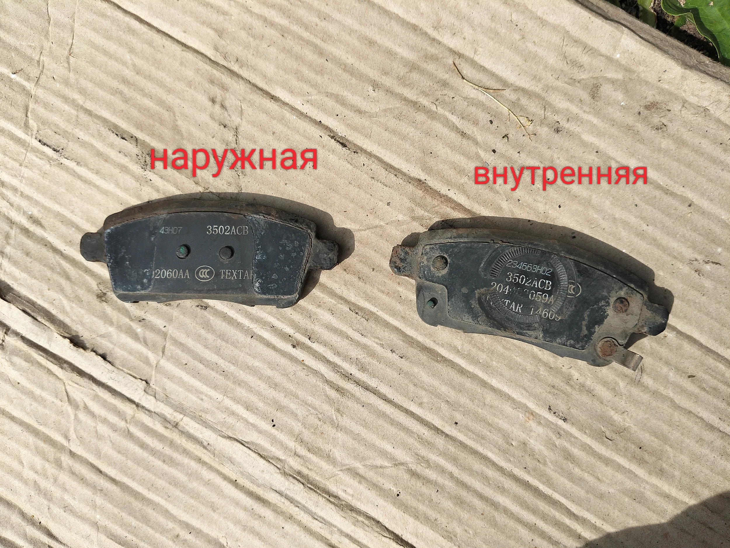

В общем дилер ответил что гарантия на колодки 5000 км или 3 мес. Гарантия на тормозной механизм=гарантии на авто. То есть 3 года или 100к км. Сегодня снял колодки. Да, стерты. Почистил направляющие канавки, в которые ставятся колодки. Направляющие суппорта двигаются без заеданий, разбирать пока не стал. При установке колодок обратно они довольно туго сидят в своих посадочных местах.
Хотел напильником точнуть ушки колодок, но не стал. Через неделю к дилеру, там будет видно. Но вот чувствую что дело именно в ушках колодок.

Была подобная история. На одной стороне колодки как новые, на другой внутренняя колодка где то милиметров 7, а внешняя около трёх. При чём внешняя изношена под углом. Такое ощущение, что она одним ушком застревала в посадочном месте. Было желание напильником острые кромки сточить на колодке. По итогу дилер заменил суппорт, диск задние колодки. Хотя к работе суппорта вопросов не у меня, не у дилера не было.
