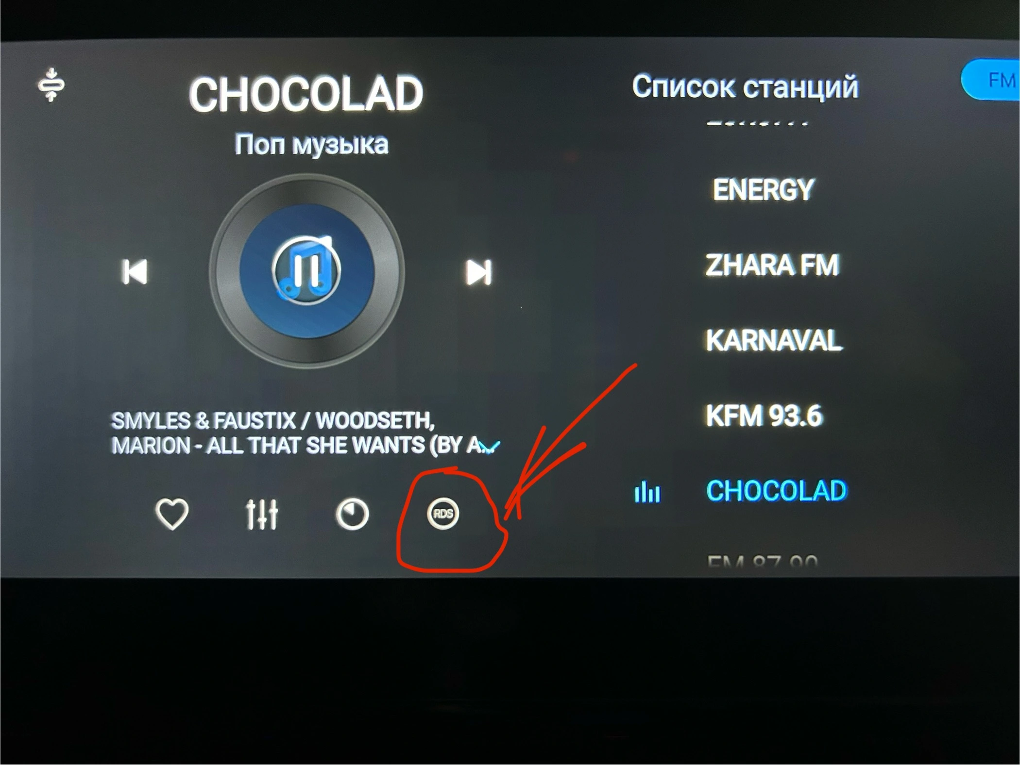

У меня тоже есть RDS. Комплектация бомжэдишн (FUN), куплена в июне 2024.
Видимо RDS присутствует на свежих прошивках. У меня машина 2023 года и без RDS. Хотя на ТО1 мне обновляли прошивку, но похоже для мультимедии прошивка отдельно идёт. Кстати, можно сверить номера наших прошивок.

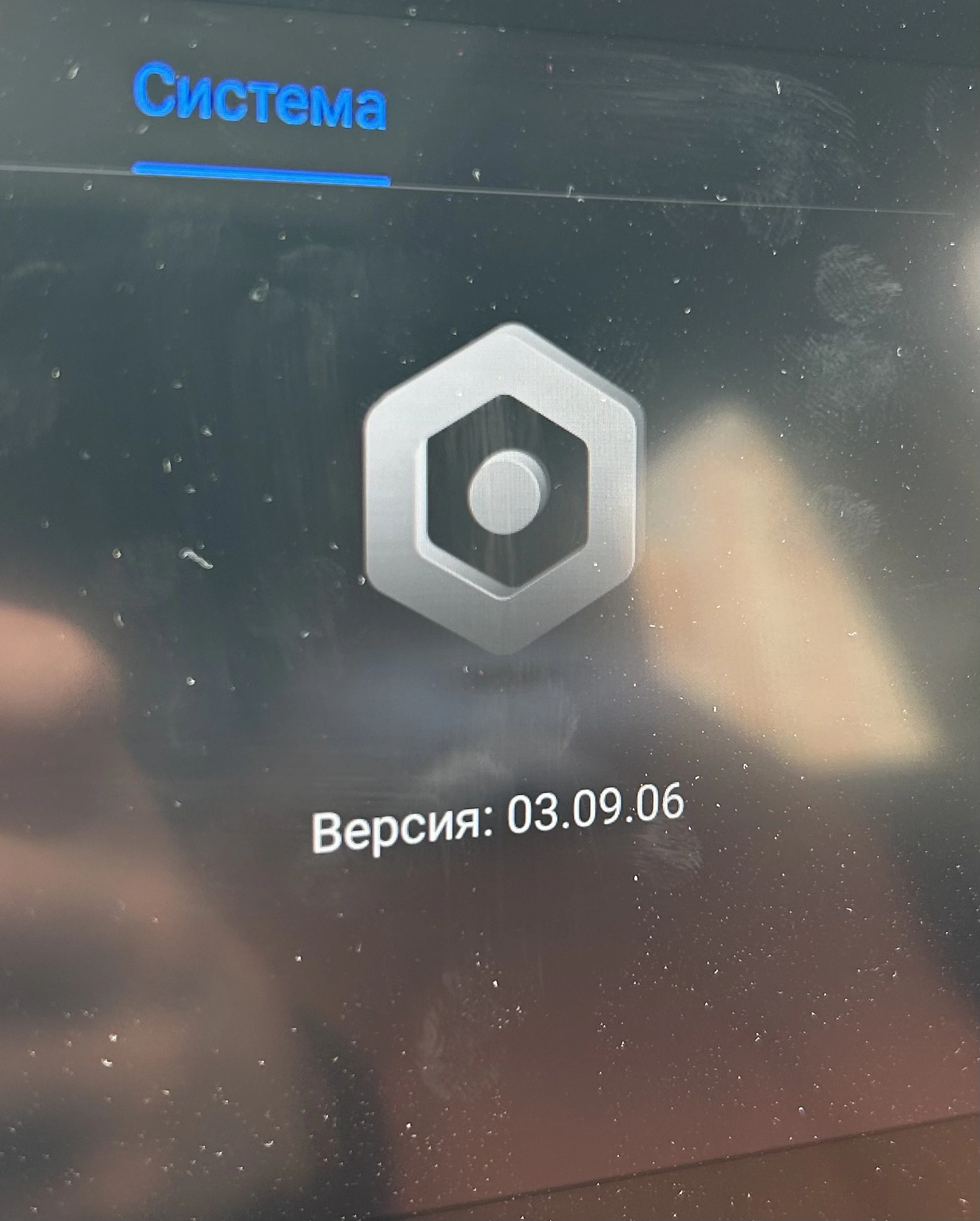

У меня вот такая версия. Выходит и правда дело в прошивке.

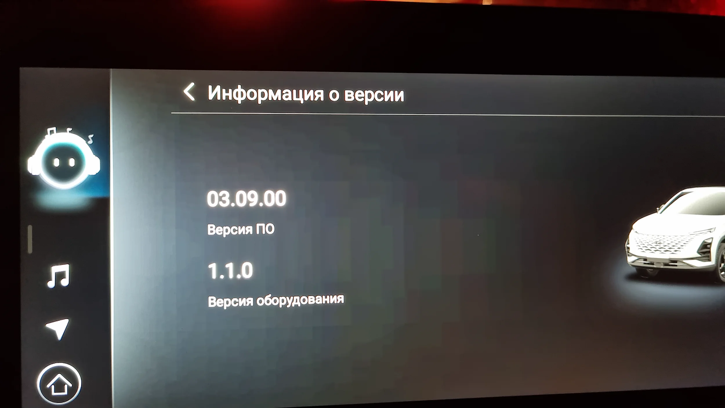

У меня тоже старая прошивка 03.09.00 без рдс. А как обновить? Кто-нибудь может сказать, дилер бесплатно обновляет ПО?
Конечно обновляет. В рамках очередного ТО. Вот только не всё он обновил мне. На следующем ТО скажу им про прошивку мультимедии.

сегодня обновил башку до 03.09.09 - информация о треках на приборке не появилась. похоже надо найти прошивку блока mcu 1.3.0, а у нас 1.1.0 стоит. Чувак в группе телеги с прошкой 1.3 говорит инфа о треках на приборке и с флехи кажет и с карплея и аАвто. из полезного прошил блок bcm на включение опции arkamys - вот это самое стоящее пока что действие. звук стал более четким - сцена расширилась, слышно теперь и пискуны и голос четче. теперь когда отключаю этот кумыс ощущение что мне из ведра музыка играет. напоминает кнопочку на колонках сони по улучшению звука

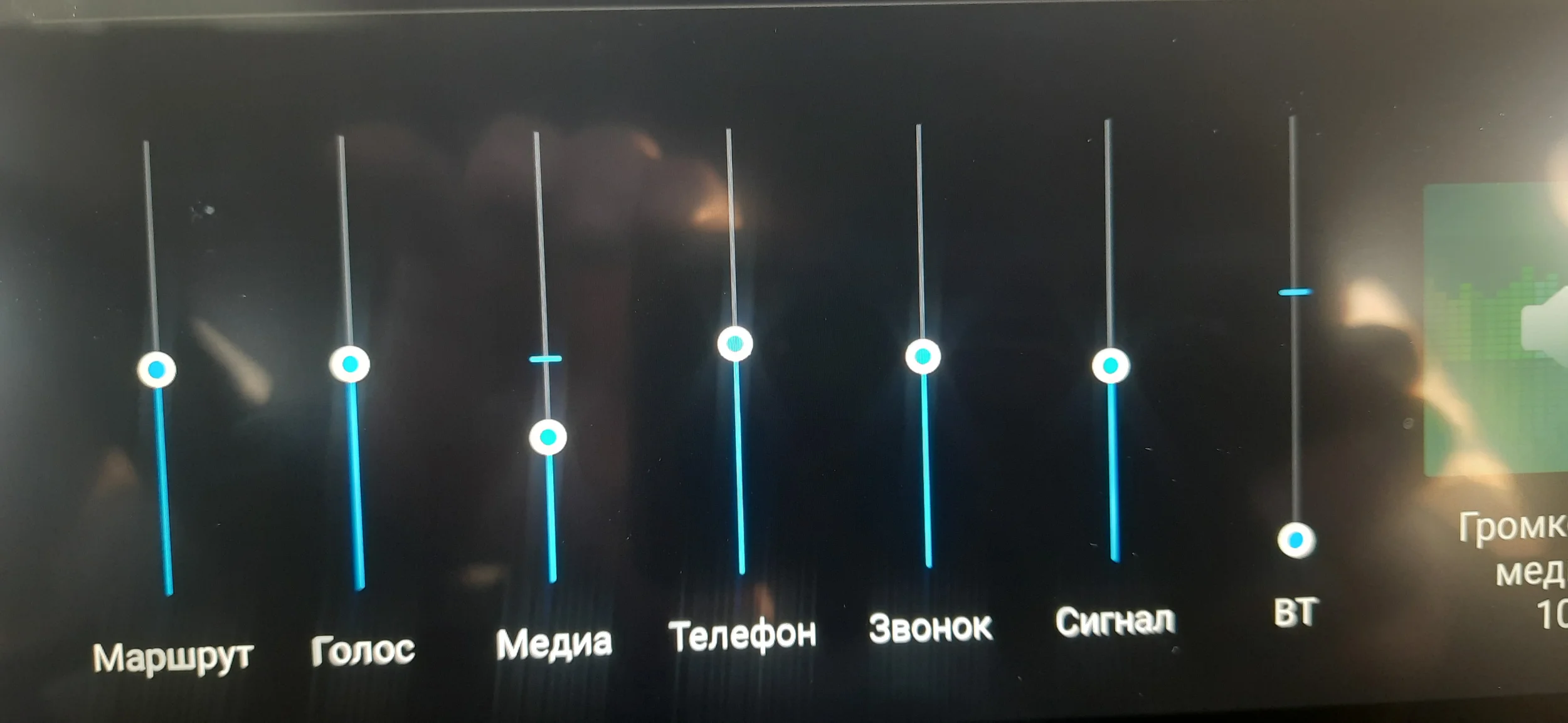

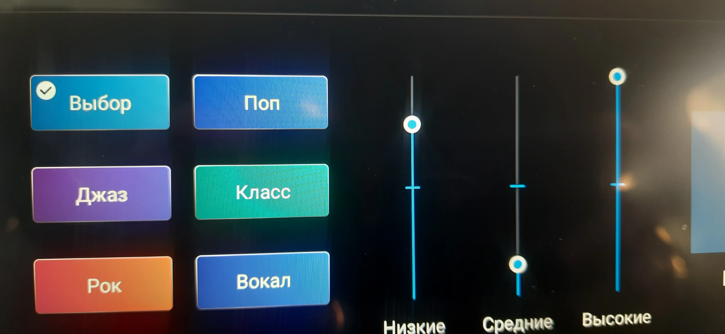

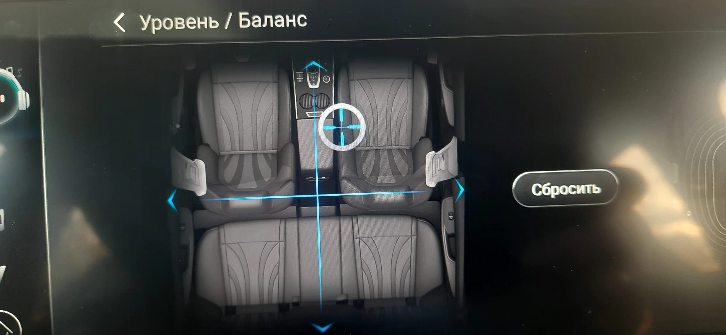

Может каму будет полезно. Полазил в настройках звука и получил довольно хорошее звучание.
Именно когда ВТ поставил в ноль появилось звучание. Как это связано непонимаю. Теперь слушаю радио и с флешки отлично
