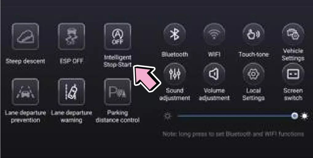

Выключатель системы Idling Stop
Нажмите выключатель "Посмотреть вложение 784" (при этом загорится индикатор). Система Idling Stop выключится. Чтобы включить систему Idling Stop, нажмите выключатель "Посмотреть вложение 784" еще раз (индикатор при этом погаснет).

Здравствуйте. У меня нет меню, указанного на картинке. Нет кнопки выключения Старт-стоп. Но она срабатывает, причем при включенном кондиционере (при этом на приборке загорается зеленая пиктограмма). Как ее отключить?
Известная проблема неочевидного пользовательского интерфейса (ну или недостаточно документированного).
Внимательнее присмотритесь к левому краю экрана мультимедиа. Там можно заметить едва различимый управляющий элемент - тоненькая вертикальная ломаная полоска. Просто приложите палец к левому краю экрана (даже если ничего не увидели) и потяните вправо. Выползет экран с нужной кнопкой в числе прочих.

спасибо, все нашел.
Часто самопроизвольно включается старт стоп, хотя я ее отключаю. Мне даже кажется, что это происходит во время движения.
Как его совсем (навсегда отключить) без последствий для авто? Вообще кто-то с такой проблемой сталкивался?
