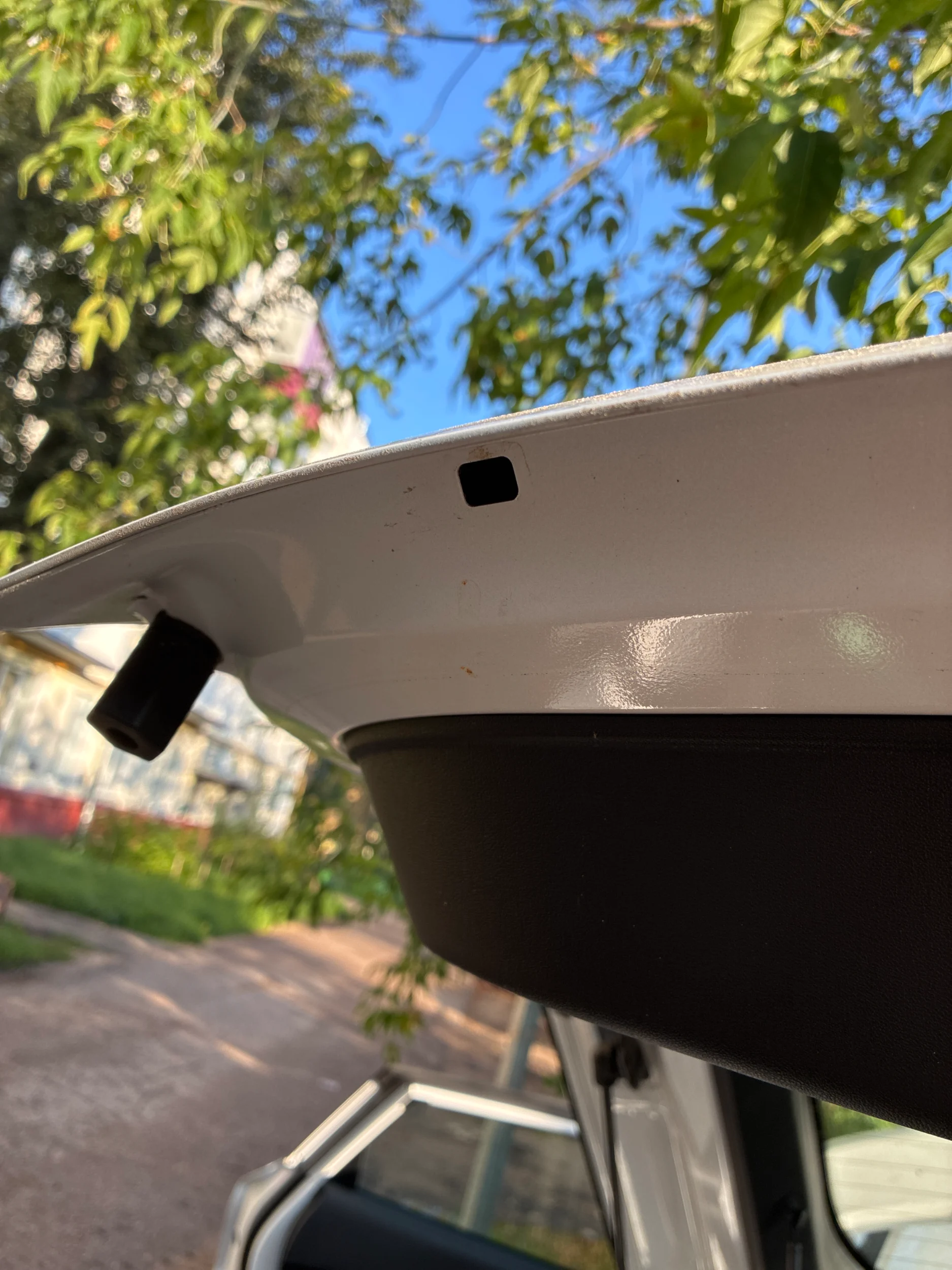

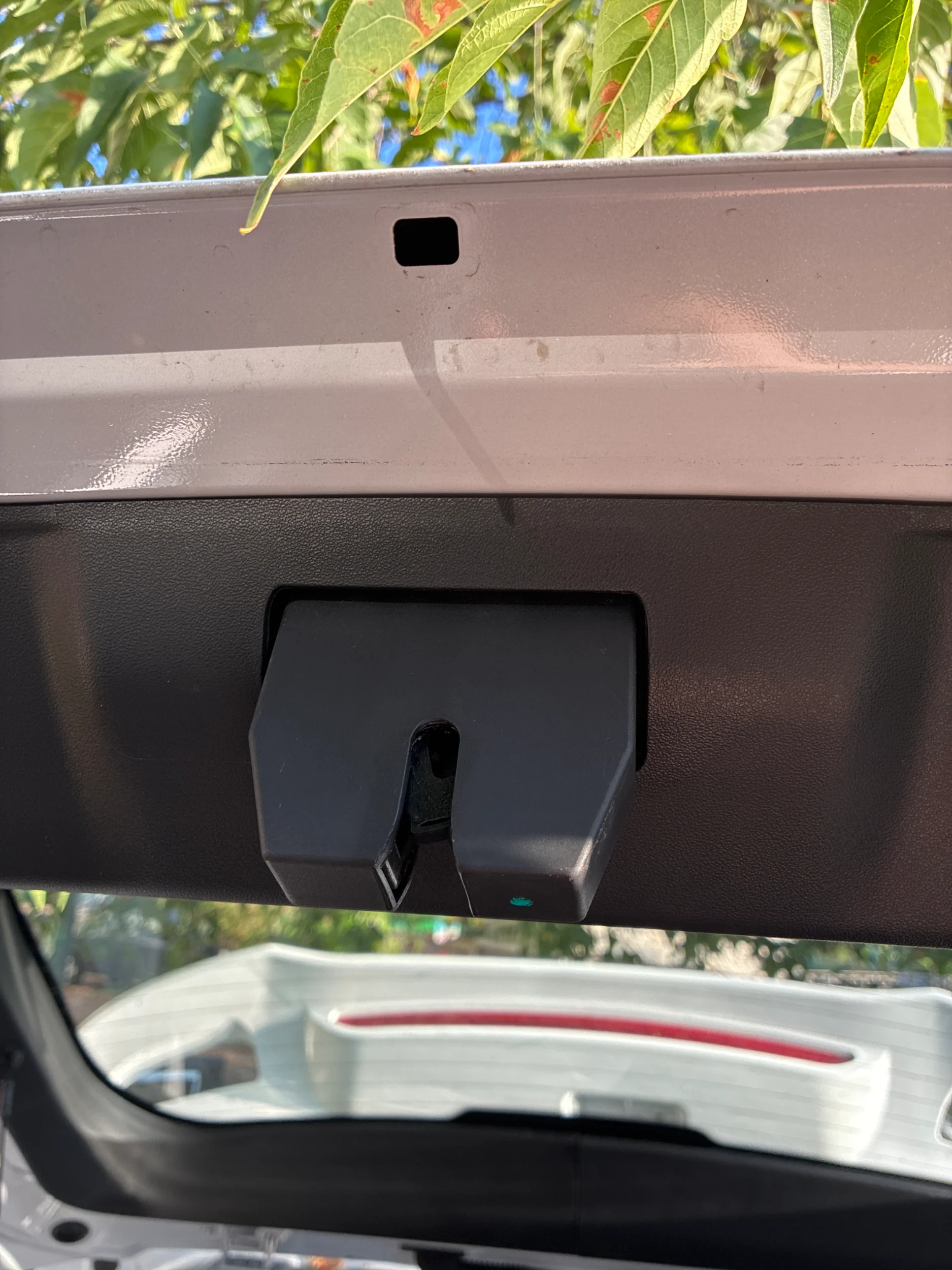

Может кто сталкивался?
После кузовного ремонта крышки багажника в нее после дождя затекает много воды. Через замок вытекает и попадает в багажник. При ее подьеме слышно как вода переливается. В ДЦ утверждают, что нужно снять нижние 3 заглушки и через них вода выходить будет. Типо это нормальная ситуация. У Всех так. Вопрос: вода должна попадать в крышку? Это реально нормально? Заглушки на фото.
    371,1 KB · Просмотры: 20
    318,5 KB · Просмотры: 17
Конечно, нет. Жестянщики накосячили: что-то плохо приклеили или забыли вставить какой-то уплотнитель. Пусть переделывают.
