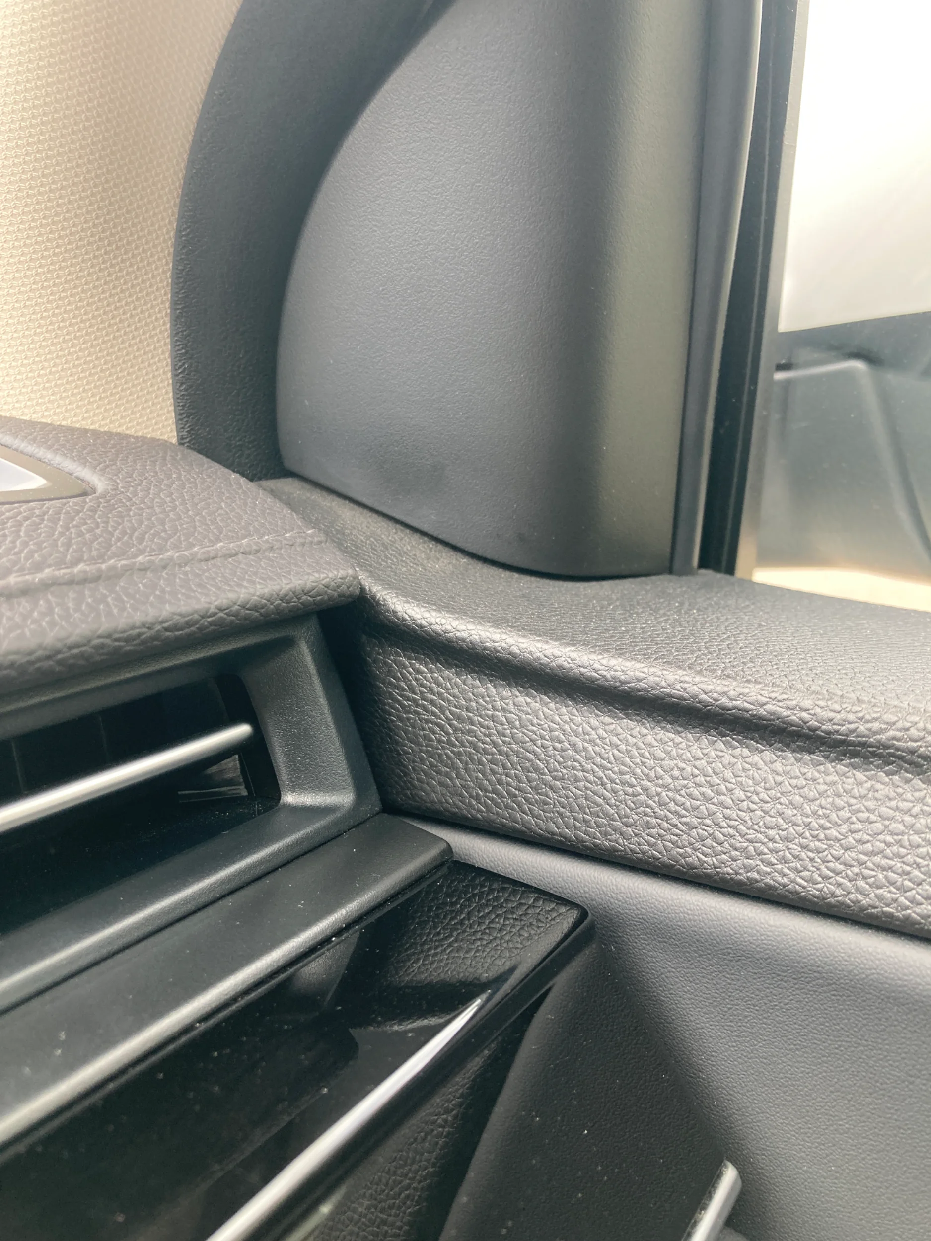

Здравствуйте! Уже как год владею S5 2024 г.в в обычной комплектации пробег 13000 км. 1.После покупки нового авто, сразу стало ясно, что сход-развал отсутствует. Дилер по гарантии не сделал, пришлось платить. 2.При первой мойке, сразу отлетел с обеих сторон молдинг крыши. Защелкнули по гарантии. 3.Сильно скрипит водительское кресло-не могут устранить. 4.Мультимедия стояла неровно в торпедо, верхний молдинг панели отходил-устранили проблему на 50% 5.Торпедо справа, относительно дверной карты стоит выше, слева ровно-не устранили проблему. 6.Багажник плохо закрывается-не устранили проблему. 7.Вариатор сильно пинается при переходе с “D” на “ N” или «R”- не решили проблему, сказали это норм. 8.Запотевания задних фонарей- не решили проблему, сказали это нормально. 9.Уплотнительные резинки всех дверей не плотно прижимаются к стеклу, отсюда сильные водяные разводы при опускании-поднятие стекл. 10. Очень громкое реле срабатывания дворников.
