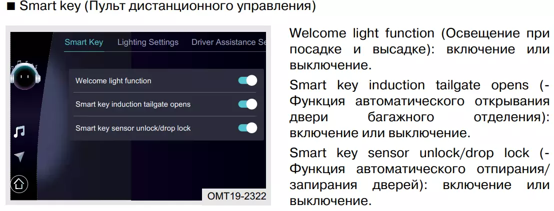

Welcome light function - оно?
Оно, я отключил. Но вопрос не в этом, как включить эту функцию так, чтобы она работала не по ключу, а по снятию с охраны.
