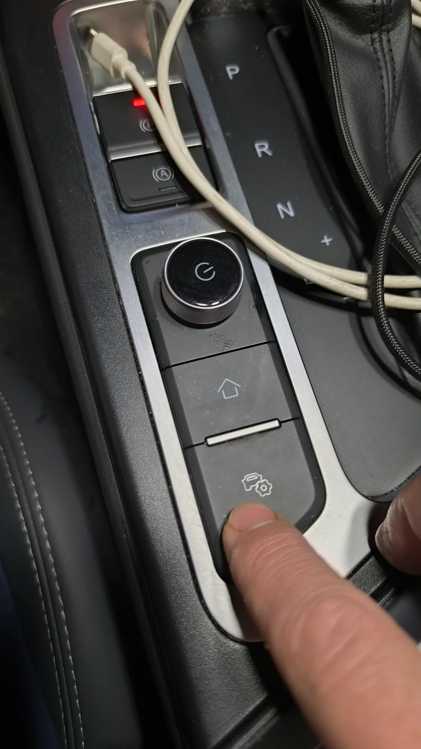

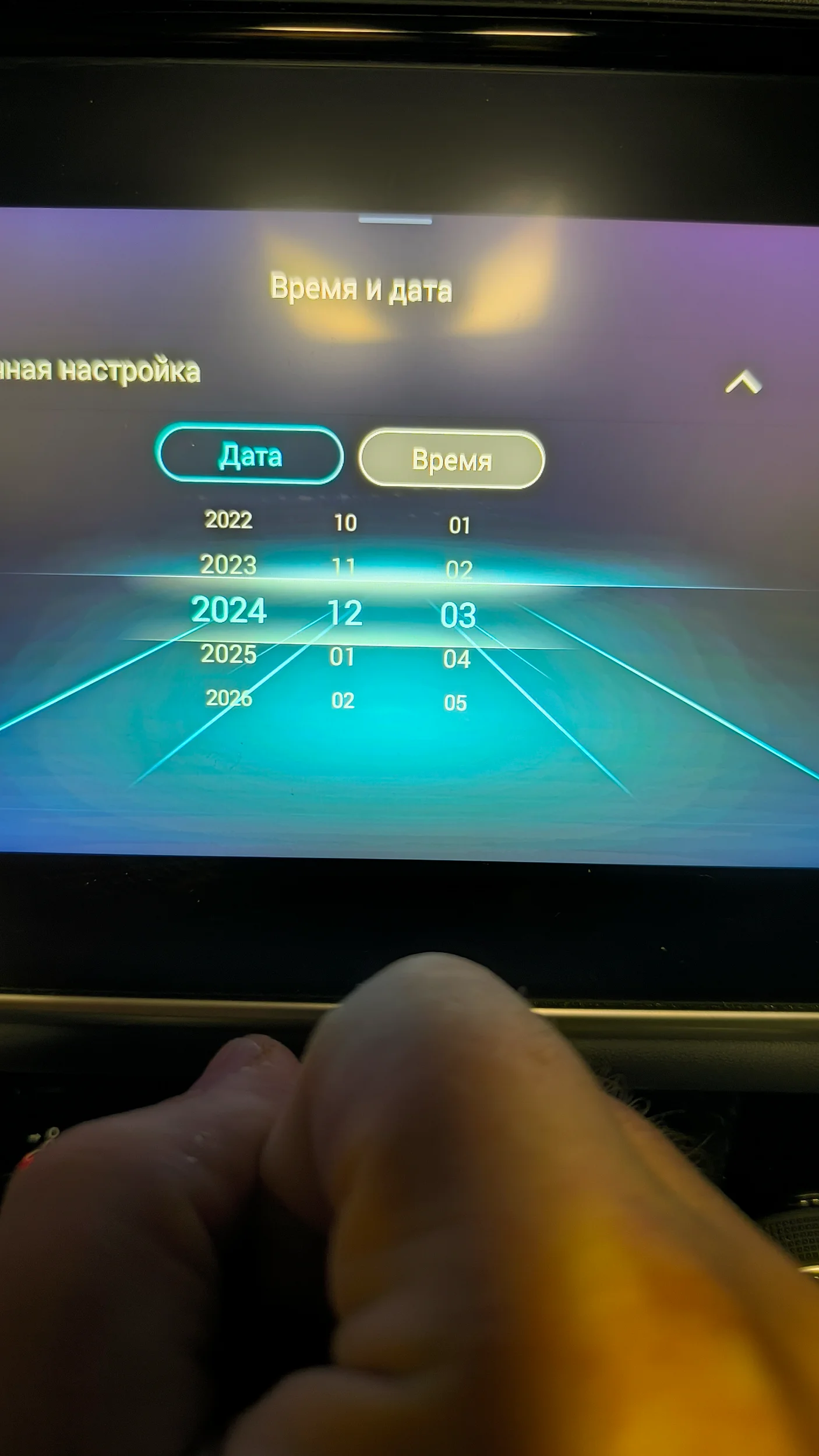

1. Включить магнитолу (у меня большой экран)
2. Перейти в настройки машины - нажать кнопку машинка с шестеренкой
3. Выбрать строку - Время и дата
4. Изменяется прокруткой цифр вверх или вниз (сначало дата, нажав на время - переходим к изменению времени)
Огромное спасибо за подробную инструкцию. Инструкция выданная к автомобилю все испортила. Там написано, что на руле надо выставлять. 5 дней по всякому кнопку на руле нажимали. Наверное лучше сжечь инструкцию от авто, так от нее больше пользы, а то только вред.
